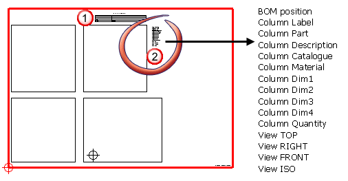

Vous pouvez définir les colonnes de données à inclure dans la nomenclature intégrée à la feuille d'assemblage général en spécifiant les paramètres dans le template de dessin de composant.
Par exemple :
La feuille AG est affiché, contenant la nomenclature
et la liste de position de nomenclature
Si le texte BOM position est présent dans la liste, alors le tableau de paramètre sera positionné comme montré ci-dessus. Tapez Extrémité à la fin d'un élément de texte pour spécifier la hauteur maximale de la table.
La barre d'outils de texte s'affiche. Le contenu de la nomenclature intégrée peut être spécifié en éditant les entrées individuelles dans la liste. L'exemple montre une colonne avec une étiquette Description. Vous pouvez modifier ce texte en Desc en changeant le paramètre en Colonne Desc.
