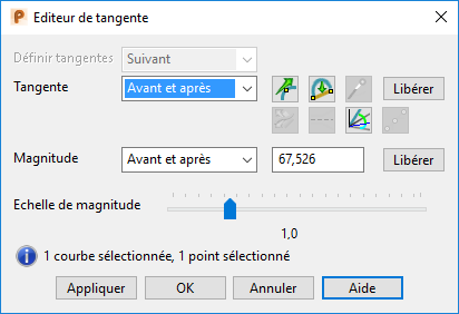

Pour éditer les directions et les magnitudes de tangente de points de courbe :
Définir les tangentes le long/a travers — (Courbes de surface uniquement) Cela permet aux tangentes aux points sélectionnés d'être définies suivant ou à travers la courbe dans la direction de surface courante. Pour les non-courbes de surfaces, ce sélecteur est fixé sur Suivant.
Tangente — Edite les directions de tangente.
Choisissez une des options suivantes pour indiquer quelle direction de tangente vous voulez éditer :
Sept boutons sont fournis pour vous aider à éditer les directions de tangente :
— Pour définir la direction de tangente précisément, cliquez sur ce bouton pour afficher la boite de dialogue Direction. Complétez cette boite de dialogue avec de nouvelles valeurs de direction et cliquez sur OK
— Cela aplatit les sections avant et après les points sélectionnés. Si une courbe entière est sélectionnée, alors toutes les sections sont aplaties. Les courbes de surfaces ne sont aplaties que 'suivant' la surface.
— Si vous choisissez une tangente Avant ou Après, alors vous pouvez éditer la position du point de contrôle pour cette tangente. Pour ce faire, cliquez sur ce bouton pour afficher la boite de dialogue Position. Complétez cette boite de dialogue avec de nouvelles données de position pour le point de contrôle et cliquez OK.
— (Latérales/longitudinales uniquement) Pour définir le plan sur lequel la direction de tangente se trouve, cliquez sur ce bouton pour afficher la boite de dialogue Direction. Complétez cette boite de dialogue et cliquez sur OK. Cela définit la normale du plan.
— (Latérales/longitudinales uniquement) Pour définir l'angle d'évasement et l'angle de torsion, cliquez sur ce bouton pour afficher la boite de dialogue Editeur d'évasement/torsion.
— Pour définir les angles d'azimut et d'élévation, cliquez sur ce bouton pour afficher la boite de dialogue Editeur azimut/élévation.
— Alignez les tangentes avant et après.
Magnitude — Edite la magnitude de tangence. Choisissez une des options suivantes pour indiquer quelle magnitude de tangence vous voulez éditer :
Vous pouvez entrer une valeur pour la magnitude dans la case de texte fournie.
Libre — Cela libère les amplitudes pour ajuster une courbe lisse à travers chaque point sélectionné.
Echelle de magnitude — Cela édite la magnitude de tangence en mettant à l'échelle les valeurs en utilisant le curseur. Plus la valeur est grande, plus la courbe est ample.
Dans l'exemple ci-dessous, la valeur du curseur est de 1 :
Si nous augmentons la valeur à 2, la courbe grandit quand la magnitude augmente :
Si nous diminuons la valeur à 0,5, la courbe se rétrécit quand la magnitude diminue :
L'affichage de l'échelle revient toujours à 1 quand les directions ou les types d'édition sont changés dans la boite de dialogue. Cela n'affecte pas les magnitudes de la courbe.
