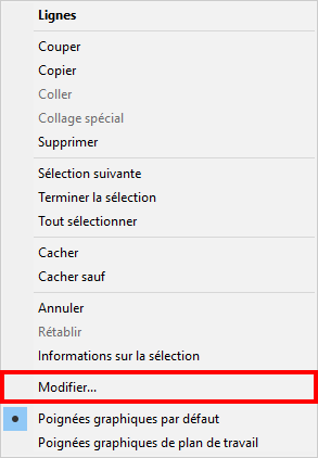

Pour éditer plusieurs lignes en même temps :
- Sélectionnez plusieurs lignes filaires que vous voulez éditer en utilisant une des méthodes suivantes :
- Appuyez et maintenez la touche Maj et cliquez sur les lignes.
- Appuyez et maintenez la touche Ctrl et cliquez sur les lignes.
- Cliquez-glissez le curseur sur les lignes.
- Cliquez avec le bouton droit sur une des lignes sélectionnées et cliquez sur Modifier.

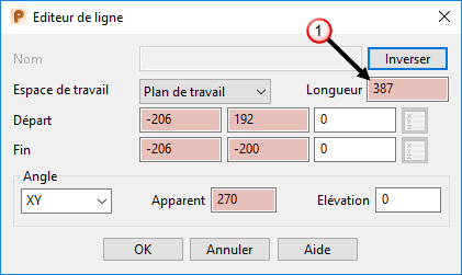

La boite de dialogue Editeur de ligne s'affiche. Elle est similaire à celle pour l'édition d'une seule ligne, avec les différences suivantes :
— Les propriétés qui diffèrent entre les lignes sélectionnées sont mises en surbrillance en rose.

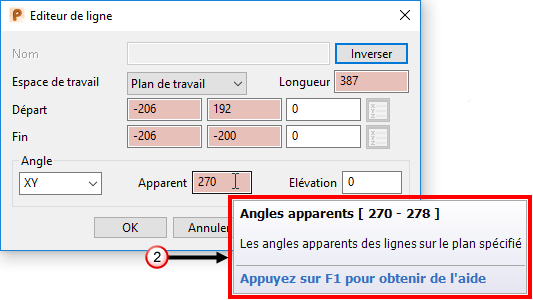

— L'intervalle de valeurs est affiché quand vous passez le curseur au-dessus d'une propriété.
Remarque : Vous pouvez également double-cliquer sur une des lignes sélectionnées pour afficher la boite de dialogue Editeur de ligne.
- Editez les propriétés.
- Cliquez sur OK pour appliquer les changements aux lignes sélectionnées et fermer la boite de dialogue.
Remarque : Vous pouvez changer la sélection de lignes quand la boite de dialogue est affichée en sélectionnant de nouvelles lignes dans la zone graphique. Toute modification faite à la sélection initiale est conservée.
Remarque : Quand plusieurs lignes filaires sont sélectionnées, seule l'instrumentation graphique est affichée quand la boite de dialogue Editeur de ligne est affichée.
