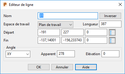

Utilisez cette boite de dialogue pour modifier une ligne.
Nom — Affiche le nom de la ligne sélectionnée. Vous pouvez également l'utiliser pour modifier le nom.
Inverser — Cliquez sur ce bouton pour inverser la ligne de façon à ce que les coordonnées de départ deviennent les coordonnées de fin et vice versa.
Longueur — Entrez la longueur de la ligne. Si vous éditez la longueur existante, la fin de la ligne se déplace pour augmenter ou diminuer la longueur.
Départ — Modifie les coordonnées de départ de la ligne.
Fin — Modifie les coordonnées de fin de la ligne.
Angle — L'angle de la ligne est défini en terme d'angles apparent et d'élévation sur le plan sélectionné.
— Utilisez le sélecteur de plan pour changer le plan sélectionné.
Apparent — L'angle apparent est mesuré entre la projection de la ligne sur le plan sélectionné et un axe du plan
. L'axe utilisé est l'axe X si le plan sélectionné est XY, Y si pour le plan YZ et Z pour ZX.
Élévation — L'angle d'élévation est mesuré entre la ligne et la projection de la ligne sur le plan sélectionné
OK — Enregistre les changements et ferme la boite de dialogue.
Annuler — Ferme la boite de dialogue sans enregistrer les changements.
