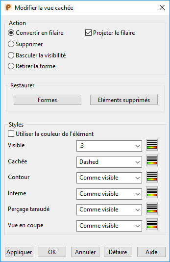

Utilisez cette boite de dialogue pour éditer les lignes cachées et visibles. Vous pouvez également manipuler le modèle dans la vue sélectionnée en utilisant le bouton du milieu de la souris quand cette boite de dialogue est affichée.
Cette zone d'action contient les opérations que vous pouvez effectuer sur des lignes cachées et visibles sélectionnées dans la vue:
Formes — Ré-affiche toute forme qui a été cachée de la vue à cause de la sélection de l'option de détail Cachée dans la boite de dialogue Modifier la vue.
Eléments supprimés — Sélectionnez cette option pour restaurer les éléments dans une vue cachée qui ont été précédemment effacés.
Les options de la zone Styles définissent le style des lignes visibles et cachées :
Les détails de trous taraudés sont dépendent de la forme de perçage.
Définir le style — Cliquez pour afficher la barre d'outils de styles, où vous pouvez personnaliser un style pour des vues cachées.
Appliquer — Applique les changements aux lignes dans la vue.
OK — Applique les changements aux lignes dans la vue et ferme la boite de dialogue.
Annuler — Ferme la boite de dialogue.
Défaire — Cela défait les changements faits à la vue à quand vous avez cliquez sur Appliquer pour la dernière fois.
