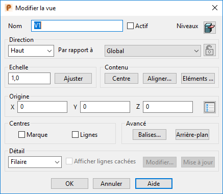

Utilisez cette boite de dialogue pour éditer la vue sélectionnée.
Nom — Affiche le nom de la vue. Editez le nom comme requis.
Actif — Activez la vue sélectionnée.
— Cliquez sur ce bouton pour afficher la boite de dialogue Niveau. Vous utilisez cette boite de dialogue pour afficher ou masquer les niveaux dans la vue.

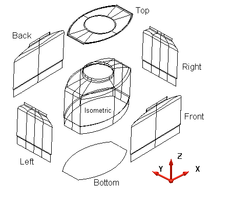

Direction — Utilisez cette option pour spécifier la direction de la vue du modèle par rapport à l'espace de travail défini par la liste déroulante Par rapport à. Chaque direction est affichée ci-dessous :
Par rapport à — Cela définit l'espace de travail utilisé par l'origine et par la direction. Vous pouvez changer ceci en Global ou n'importe plan de travail défini dans le modèle.
— Cliquez sur ce bouton pour maintenir la position des bulles en relation avec la vue. Quand une vue est verrouillée :
Echelle — Cela change l'échelle à laquelle les éléments sont affichés dans la vue. Si vous entrez une valeur pour mettre à l'échelle la vue de dessin quand une image d'arrière-plan est utilisée, l'image d'arrière-plan est également mise à l'échelle.
Ajuster — Mettez à l'échelle le contenu de la vue pour qu'il s'ajuste aux frontières de la vue.
Centre — Déplacez le contenu de la vue au centre de celle-ci.
Aligner — Cela vous permet d'aligner la vue sélectionnée avec une autre vue par rapport à l'espace de travail universel ou de la vue.
Eléments — Cela affiche la boite de dialogue Ajouter/Retirer des éléments pour ajouter ou retirer des éléments des vues.
Origine — Utilisez cette option pour spécifier l'origine de la vue par rapport à l'espace de travail défini dans Par rapport à. Par défaut, l'origine de la vue est placé à la position de l'origine du modèle actuel. Vous pouvez éditer l'origine de façon à ce que les positions soient entrées par rapport à l'origine quand la vue est active.

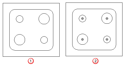

Centres — Utilisez cette position pour marquer les centres des surfaces cylindriques ou non.
Marque désélectionnée.
Marque sélectionnée.
Lignes désélectionnées
Lignes sélectionnées
Si vous déplacez les surfaces cylindriques, les lignes centrales ne bougent pas.
Quand vous marquez une ligne de centre sur un solide dans une vue de dessin en utilisant l'option Lignes, la ligne de centre devient dépendante du solide. Par conséquent, si le solide est redimensionné, la ligne de centre s'ajuste en conséquence.
Pour éviter que le chevauchement de motifs de lignes de centres ne vienne obscurcir la vue, la géométrie de lignes de centres dépendantes est fusionnée avant que la vue ne soit convertie.

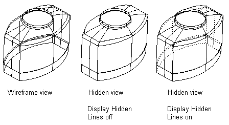

Sélecteur de détail — Cela détermine comment les éléments sont affichés dans la vue. Le menu contient les options de vue cachée, filaire, ombrée, et transparente.
Cachée — Les trois options suivantes ne sont disponibles que si la vue est en lignes cachées.
Afficher lignées cachées — Désélectionnez cette option afin que les lignes cachées ne soient pas dessinées. Sélectionnez cette option pour dessiner les lignes cachées en utilisant des lignes pointillées.
Les lignes cachées sont des lignes qui ne sont pas visibles sur le modèle réel depuis la vue actuelle.
Les points de centre d'arc des formes de solide et les points de centre pour les motifs de perçage sont dessinés dans les vues cachées. S'il n'y a pas d'élément à masquer, un message d'erreur s'affiche.
