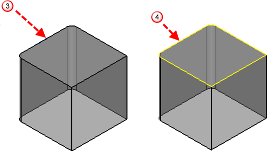

Quand vous sélectionnez une arête, une nouvelle trajectoire contenant cette arête et toutes les arêtes qui sont tangentes continues avec cette arête est sélectionnée. Si vous sélectionnez Suivre les arêtes continues et l'arête
, la trajectoire du raccord
est sélectionnée.

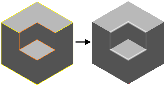

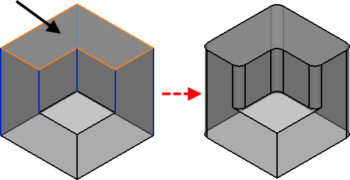

Quand vous sélectionnez une arête, une nouvelle trajectoire est sélectionnée et contient toutes les arêtes d'une face du solide de cette arête. Si vous sélectionnez Raccorder une face et l'arête
est sélectionnée.
Si nécessaire, cette option peut être utilisée en combinaison avec Suivre les arêtes continues.

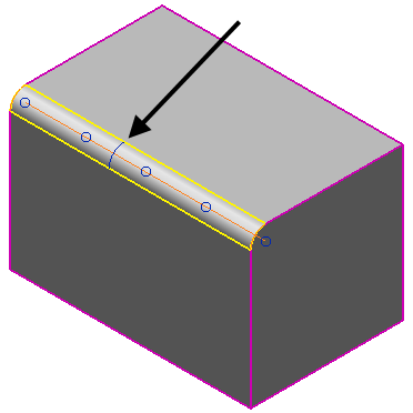

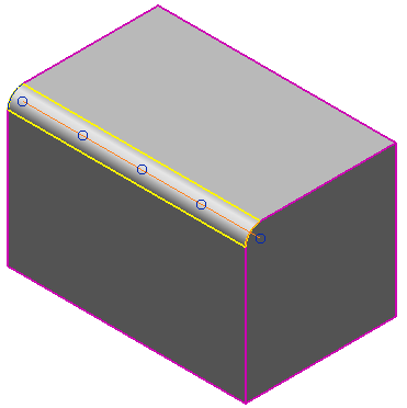

Utilisez l'option Variable pour éditer le rayon le long du dernier raccord créé.
Pour sélectionner un arc sur un raccord, cliquez sur l'arc.
Pour supprimer l'arc sélectionné, sélectionnez Supprimer.

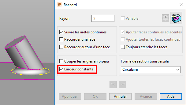

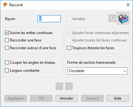

Utilisez les autres options sur la boite de dialogue de la façon suivante :

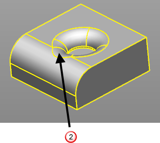

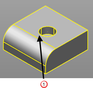

Pour propager le raccord plus loin que toutes les surfaces, utilisez l'option Ajouter les faces continues. Cette option vous permet de créer le raccord sur les surfaces continues
Cette option peut être beaucoup plus lente lors de la création des raccords. Nous vous recommandons d'utiliser Ajouter faces continues adjacentes si vous reconnaissez qu'un raccord ne s'étendra pas au-delà de ses surfaces voisines. Désélectionnez cette option quand vous avez fini de l'utiliser.

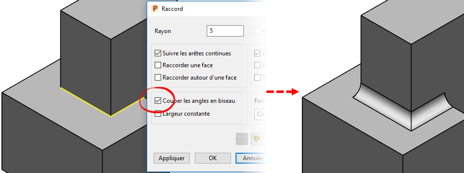

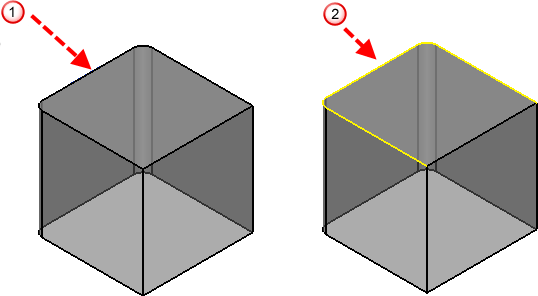

Avec Couper les angles en biseau désélectionné :
Avec Couper les angles en biseau sélectionné :

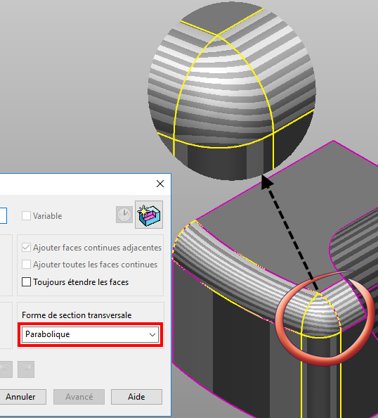

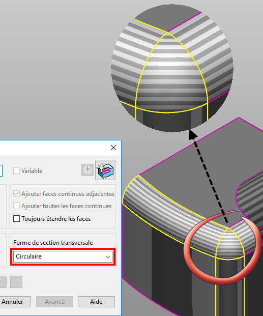

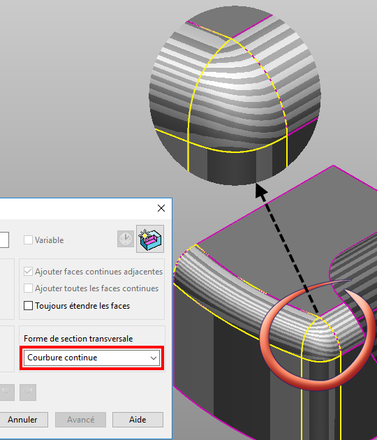

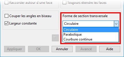

Sélectionnez une forme de section de transversale dans la liste déroulante pour changer la forme de la section de transversale du raccord.
L'option que vous utilisez dépend du modèle, choisissez l'option qui donne le raccord le plus lisse possible pour le modèle.
— Annulez / Rétablissez un raccord. Le comportement normal d'annulation est conservé quand la boite de dialogue est fermée, donc, sélectionner Accueil > Effacer > Annuler immédiatement après avoir créé les raccords retire tous les raccords que vous avez créé.
Appliquer — Crée un raccord le long du parcours sélectionné et la boite de dialogue reste à l'écran. Ceci s'applique aussi à n'importe quel changement fait au moment du dernier raccord créé. Une icône de raccord
représentant l'opération apparaît dans l'arborescence de forme de solide.
— passe du mode de création au mode d'édition sans fermer/ré-ouvrir la boite de dialogue.
pour passer en mode édition.
pour passer en mode création.
Utiliser le bouton de mode de création/édition en association avec Appliquer vous permet de créer et d'éditer n'importe quel nombre de raccords sans fermer la boite de dialogue. Il est donc possible de compléter la séquence suivante :

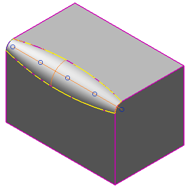

Avancée — Quand un parcours est sélectionné, cliquez sur Avancée pour créer un raccord à rayon variable en utilisant la boite de dialogue Raccord à rayon variable. Utilisez cette boite de dialogue pour insérer des arcs le long du parcours pour définir les valeurs de rayon différentes.
OK — Ferme la boite de dialogue.
