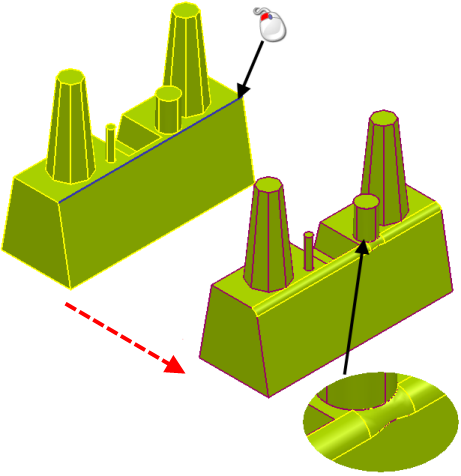

Cet exemple illustre l'utilisation de Toujours étendre les faces pour maintenir le rayon de raccord.
Dans cet exemple, un raccord recouvre partiellement la géométrie non-tangente, donnant un raccord imparfait.

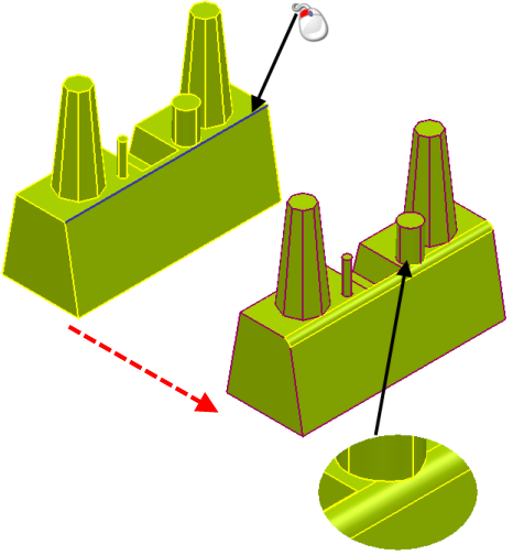

Sélectionnez Toujours étendre les faces pour maintenir le rayon du raccord.
