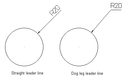

— Utilisez ce bouton pour passer de lignes d'attaches droites à coudées pour les cotes radiales et superposées :

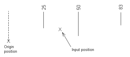

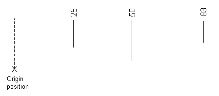

— Redémarrez la création de cotation parallèle, de chaîne de cotes et d'ordonnées.
Vous pouvez redémarrer la cotation parallèle, la chaîne de cote et l'ordonnée sans entrer à nouveau l'origine ou la position du texte.
  1. Sélectionnez la cote.
    Si vous redémarrez un ensemble de cotation parallèle ou de chaîne de cotes, sélectionnez le dernier :
  2. Sélectionnez le bouton Redémarrer la cotation multi-pièces .

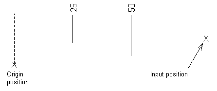

  3. Cliquez sur les positions à l'écran pour continuer la création de nouvelles cotes :

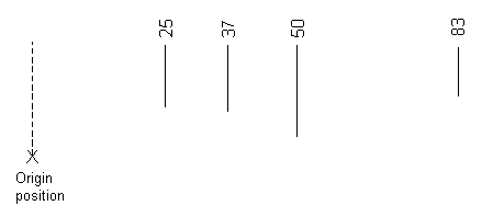

    Une nouvelle cote est ajoutée :
    Avec des cotes ordonnées, vous pouvez également entrer des positions entre les cotes :
    Une nouvelle cote est ajoutée entre les cotes existantes :
