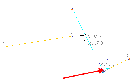

Pour éditer une courbe en 2D :
et cliquez sur Outils de courbe > Taille > Rayon.
Le rayon du point sélectionné est changé à 15 et les valeurs de segment
et de rayon
sont affichées :

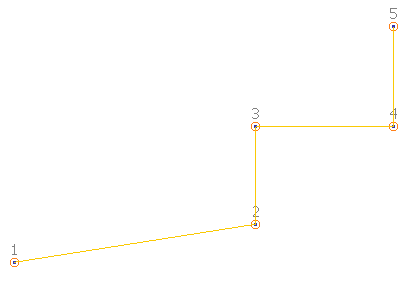

toujours sélectionné, cliquez sur Outils de courbe > Mode de glissement > Déplacement simple.
comme montré ci-dessous :
Ce mode permet à un point unique d'être glissé. Les points d'un côté ou de l'autre du point déplacé conservent leur position d'origine comme indiqué par les flèches sur le schéma.

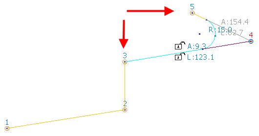

toujours sélectionné, cliquez sur Outils de courbe > Mode de glissement > Déplacement groupé.
Dans ce mode, les points d'un côté ou de l'autre du point sélectionné seront déplacés, tout en maintenant le rayon de l'arc entre les deux points ou angles adjacents, dans la mesure du possible.

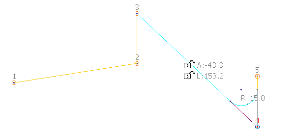

toujours sélectionné, cliquez sur Outils de courbe > Mode de glissement > Déplacement groupé/angle.
Dans ce mode, les points au-delà du point sélectionné sera déplacés, tout en conservant l'angle entre les intervalles adjacents au point sélectionné. L'angle constant est indiqué par la flèche sur le schéma.
Le nouveau segment aura la même longueur et sera dans la même direction que le segment précédent.

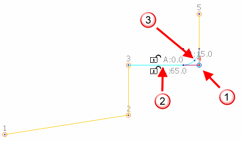

Utilisez la boite de dialogue pour éditer l'angle et la longueur du segment sélectionné.
Les dimensions verrouillées sont affichées en rouge et les dimensions déverrouillées en blanc. Vous pouvez verrouiller autant de points que nécessaire sur la courbe.
Si vous double-cliquez sur un intervalle, la boite de dialogue qui est affichée dépendra des valeurs qui sont verrouillées. Les options possibles sont affichées ci-dessous :
