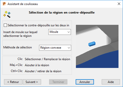

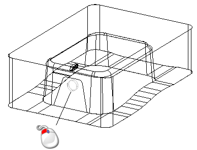

Utilisez cette page pour sélectionner la région en contre-dépouille des empreintes de moulage.
, cliquez sur Sélectionner la contre-dépouille sur les deux empreintes.
Si la contre-dépouille s'étend sur le plan de joint, vous devez sélectionner la région en contre-dépouille sur les empreintes de moule et de contre-moule.
Si vous avez un profil de contact existant, vous n'avez pas besoin de sélectionner une région en contre-dépouille. La région en contre-dépouille est automatiquement sélectionnée en utilisant le profil de contact. Cependant, si vous sélectionnez une contre-dépouille, vous verrez que la bonne contre-dépouille est couverte par le profil de contact.
