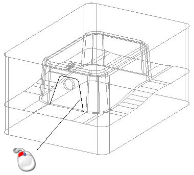

Utilisez cette page pour sélectionner ou générer automatiquement le profil de contact.

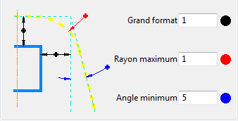

Angle de dépouille de noyau coulissant — Entrez l'angle de dépouille
Méthode — Quand vous sélectionnez une méthode, les options changes sur la page de l'assistant :
Quand elle est sélectionnée, les options suivantes sont disponibles dans l'assistant.

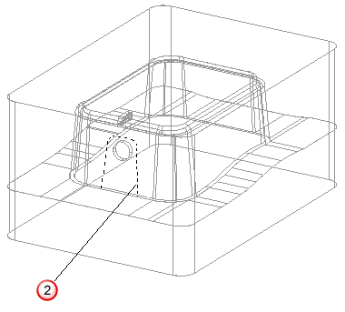

Une ébauche de profil de contact est dessinée en pointillées comme une aide visuelle. Cela vous donne une idée de ce à quoi va ressembler le profil de contact réel en utilisant les valeurs dans l'assistant.
Quand vous changez les valeurs, l'ébauche de profil de contact
change de taille.
Un profil de contact est automatiquement créé à partir des valeurs entrées dans l'assistant.
La courbe composite n'a pas besoin de se trouver sur l'empreinte de moulage. L'assistant la projette sur l'empreinte de moulage le long de l'axe Z pour créer le profil de contact.
