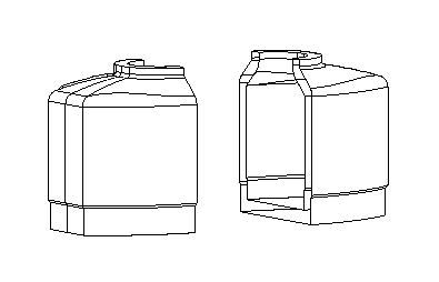

Par exemple, le modèle de flacon d'encre ci-dessous comporte une lignée verticale appliquée :
Couper le long de cette ligne produirait les deux morceaux affichés ci-dessous :
Les arêtes sur les morceaux le long de la coupe sont utilisées pour définir les vues en coupe.

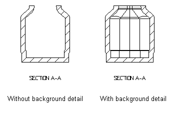

Les vues en coupe ci-dessous démontrent les options pour créer des vues avec ou sans les détails en arrière-plan :
La ligne utilisée pour couper le modèle pour définir une vue en coupe est appelée une ligne de coupe.
Vous pouvez avoir plus d'une vue en coupe sur un dessin. Pour identifier quelle ligne de coupe appartient à quelle vue de section, une lettre est placée en haut et en bas de la ligne et de la vue de section comporte le mot SECTION suivi des lettres.
