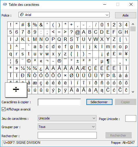

- Si vous ne connaissez pas la valeur du caractère, sélectionnez Tous les programmes > Accessoires > Outils système > Table des caractères dans le menu Démarrer de Windows.
La boite de dialogue Table des caractères s'affiche et contient les caractères Windows disponibles et leurs valeurs.
- Sélectionnez l'option Affichage avancé pour afficher toutes les options de la boite de dialogue.
- Dans la liste Jeu de caractères, sélectionnez Unicode. Assurez-vous que la police dans la boite de dialogue Table des caractères soit la même que la police utilisée dans PowerShape.
Remarque : La police par défaut de PowerShape est Tahoma.
- Cliquez sur un caractère dans la boite de dialogue.
L'exemple ci-dessous montre le caractère ÷ (divisé par) :
Dans le coin en bas à droite de la boite de dialogue Table de caractères, la valeur du caractère (Séquence de frappe) s'affiche, dans cet exemple Alt+0247.
- Cliquez sur Sélectionner. Cela affiche le caractère dans la case Caractères à copier.
- Cliquez sur Copier.
- Dans PowerShape, cliquez avec le bouton droit dans la liste déroulante de caractère sur la barre d'outils de texte et sélectionnez Coller dans le menu contextuel.
- Sélectionnez le caractère dans la liste déroulante pour l'insérer dans le texte au point d'insertion spécifié.
