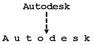

Pas — Entrez une valeur pour spécifier l'espacement entre des caractères individuels. Le pas est un multiple de la hauteur de caractère.
Par exemple, le pas du texte suivant a été augmenté de 0 à 1. Les caractères s'éloignent :
