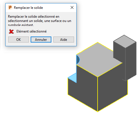

Ceci remplace le solide utilisé dans l'addition, la soustraction et l'intersection de forme.

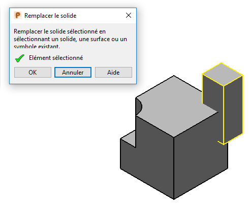

Elément sélectionné — Ceci indique si un élément de remplacement est sélectionné pour la forme. L'élément de remplacement peut être un solide ou un symbole.
OK — Accepte les changements et ferme la boite de dialogue.
Annuler — Ferme la boite de dialogue sans accepter les changements.

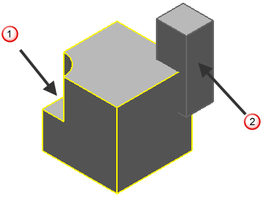

Dans l'exemple suivant, le solide soustrait
est remplacé par le bloc
dans l'arborescence de solide pour ouvrir la boite de dialogue Fonction booléenne.
Si vous voulez conserver une copie de tout solide soustrait, cliquez sur Copier solide secondaire
avant de cliquer sur Remplacer le solide.
Si vous voulez afficher tout solide soustrait, sélectionnez Afficher solides primaire et secondaire
