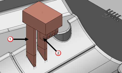

Vous pouvez créer des électrodes à multi-impression, qui sont définies comme étant des électrodes avec plusieurs formes d'érosion sur un seul brut.
— Première forme d'érosion.
— Deuxième forme d'érosion.

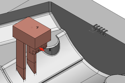

Pour créer une électrode à multi-impression :
La page Copier l'électrode de l'assistant d'électrode s'affiche :

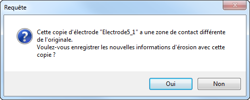

La copie d'électrode est créée et illustrée comme étant une électrode à multi-impression dans l'arborescence par une icône de dé.
