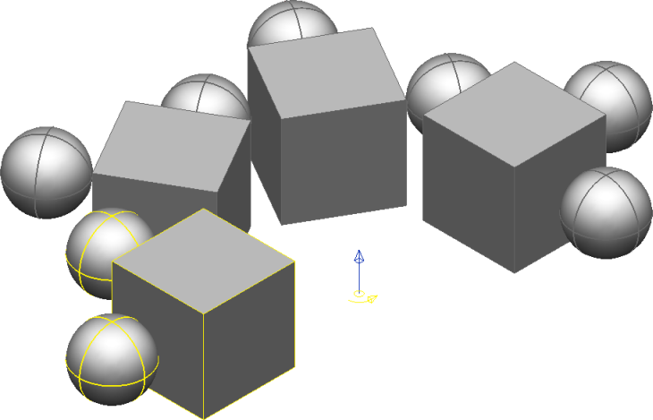

Utilisez l'option Rotation pour faire pivoter un groupe d'éléments à un angle spécifié. Les éléments sont pivotés autour d'un axe normal au plan principal. Par exemple, si le plan principal est YZ, les éléments sont pivotés autour de l'axe X.
Vous pouvez faire pivoter les éléments en créant une ou plusieurs copies. L'image suivante montre comment trois copies ont été pivotées depuis l'original, chacune séparée par un angle de 30
Elément d'origine
Copies.
Axe de rotation
