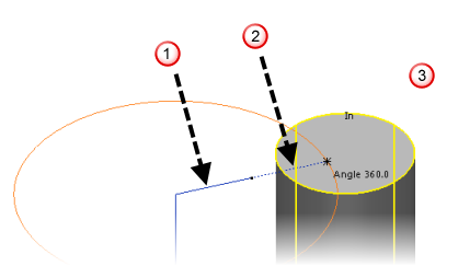

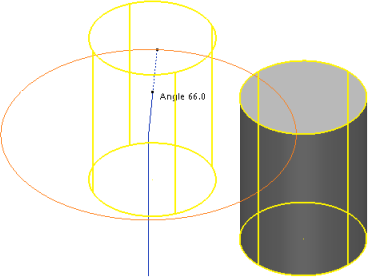

Vous pouvez définir l'angle de rotation en faisant glisser les éléments sélectionnés :

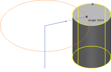

Une instrumentation supplémentaire est dessinée pour vous aider à faire pivoter les éléments, l'angle de rotation affiché, une ligne est dessinée des éléments sélectionnés au marqueur d'axe de rotation et un cercle est dessiné autour de l'axe de rotation depuis la position à laquelle la ligne touche les éléments.
La ligne est moitié solide, moitié pointillée. Si le curseur est sur la partie solide quand vous faites glisser les éléments
, l'angle de rotation change par incréments de 15
. Avec le curseur sur la partie en pointillée
, l'angle change de 1
. Si vous déplacez le curseur afin qu'il se trouve en dehors du cercle
, l'angle change de 0,1
Le cercle montre le parcours de rotation autour de l'axe.
