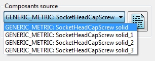

L'exemple montre quatre composants identiques :
Cliquez sur les boutons pour changer l'ordre dans lequel les composants cibles croisent les composants sources sélectionnés :
