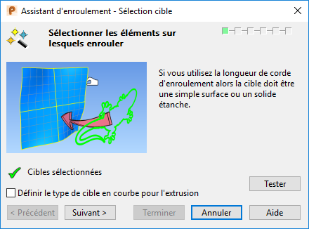

Utilisez cette page pour sélectionner les surfaces et/ou solides cibles sur lesquels enrouler.
Cibles sélectionnées — Sélectionnez la surface cible pour l'enroulement. L'icône passe de
à
Définir le type de cible en courbe pour l'extrusion — Cette option est utilisée pour enrouler les courbes plus facilement en conception de chaussure quand vous avez une courbe représentant une section transversale de la semelle de chaussure au lieu de la surface de semelle existante. N'importe quel type de courbe plane peut être utilisé.
Sélectionnez cette option dans la boite de dialogue, puis sélectionnez la courbe de section transversale en tant que cible. Une surface extrudée est automatiquement créée à partir de la courbe de section transversale, qui est ensuite utilisée comme étant la cible pour l'enroulement.
Tester — Cliquez sur ce bouton pour créer un test d'enroulement pour le filaire sélectionné et l'élément cible pour voir la viabilité du résultat avant de poursuivre l'assistant d'enroulement.
Suivant — Cliquez sur ce bouton pour passer à la page Sélection des enrouleurs de l'assistant d'enroulement.
