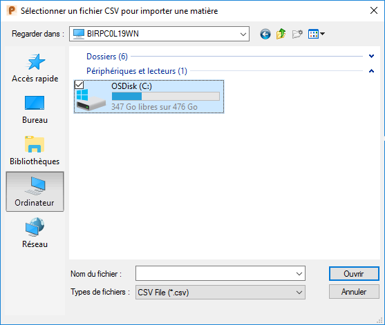

Utilisez cette boite de dialogue pour sélectionner les fichiers .csv pour importer des données de matière dans la base de données.
