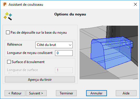

Cela définit les options pour le coulisseau.
— Pas d'angle de dépouille sur la base
— Angle de dépouille sur la base
Côté du bloc — Côté de l'empreinte de moule/contre-moule.
Profil de contact — Maximum Z du profil de contact.
Avant de noyau coulissant — Minimum Z des surfaces en contre-dépouille.

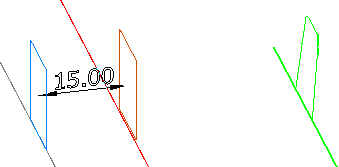

La référence est affichée par un plan bleu et l'autre plan montre l'extension du coulisseau. La dimension sur le modèle montre la distance entre les deux plans.
Si le coulisseau ne s'étend pas à l'arête de l'empreinte, la page Modification du plan de joint n'est pas disponible.
Si vous avez une arête vive
sur le haut de la base où elle touche la plaque de moulage, vous pouvez ajouter une surface d'écoulement pour éviter qu'elle ne s'abîme.
La surface d'écoulement
est ajoutée sur l'arête vive.
Saisissez une valeur pour la longueur
. Cette longueur est mesurée le long de la normale à la plaque de moulage
Si vous sélectionnez l'option Pas de dépouille sur la base du noyau, vous ne pouvez que cliquer sur Terminer, étant donné qu'il n'y a pas besoin de modifier le plan de joint.
