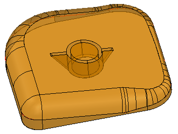

Electrode crée automatiquement la géométrie manquante quand elle manque pour une ou plusieurs des électrodes requises pour éroder une région. Le modèle suivant illustre cette fonctionnalité.

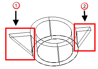

  2. Effectuez une sélection cadrée des zones marquées et .

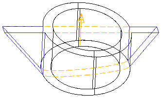

    Quand les pièces de la région de chaque côté de la géométrie manquante sont sélectionnées, l'assistant détecte qu'elles peuvent être jointes et ajoute l'instrumentation au filaire de jointure.

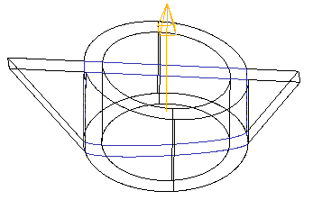

  3. Cliquez sur l'instrumentation pour générer automatiquement la géométrie manquante et l'ajouter à la sélection d'électrode.
  4. Cliquez sur Terminer pour créer l'électrode.
