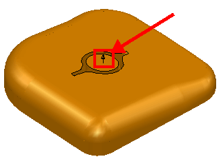

La direction initiale de l'extraction de l'électrode est affichée sur le modèle par une flèche, pointant dans la direction de l'axe +Z axe.

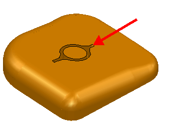

Quand vous déplacez le curseur sur le solide, les régions sont mises en surbrillance. Ce sont les régions où vous pouvez créer une électrode. Vous pouvez automatiquement créer la géométrie manquante dans le cas où la géométrie est manquante pour une ou plusieurs électrodes requises pour l'érosion d'une région.

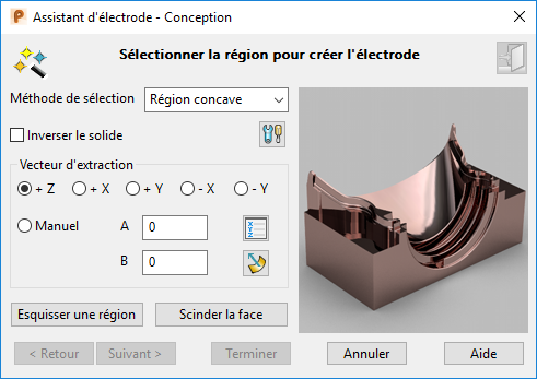

Pour sélectionner la région pour créer l'électrode :
  1. Choisissez la méthode de sélection pour déterminer le type de région qui est mis en évidence :
    • Face simple — Met en surbrillance les faces simples seulement.
    • Région concave — Met en surbrillance les régions concaves sur le solide actif.
    • Région convexe — Met en surbrillance les régions convexes sur le solide actif.
      La normale de surface du solide est importante pour déterminer si une région est convexe ou concave. La convention est pour la normale de surface pour pointer en dehors de la matière du solide. Vous pouvez voir ça dans les deux solides ouverts suivants.
  2. Sélectionnez l'option Inverser le solide pour inverser le solide actif, si nécessaire.
  3. Cliquez sur le bouton Options pour ouvrir la page Electrode de la boite de dialogue d'options et changez les réglages si nécessaire.
  4. Définissez le vecteur d'extraction.

    • Position — Cliquez sur ce bouton pour afficher la boite de dialogue de position et utilisez les outils de saisie de position pour spécifier le vecteur d'extraction. Quand vous progressez à travers l'assistant, l'électrode, la base et le porte-électrode sont créés le long de ce vecteur.

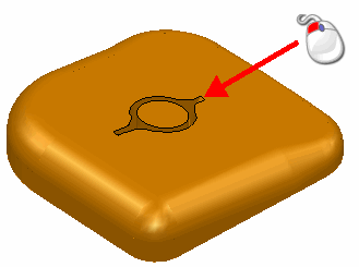

  5. Sélectionnez une région sur le solide où vous voulez créer une électrode. Si vous cliquez sur une région en surbrillance, elle est sélectionnée et change de couleur et est montrée dans la fenêtre graphique de l'assistant. Toute région déjà sélectionnée est retirée de la sélection.
    Conseil : Appuyez et maintenez la touche Maj et cliquez pour ajouter et retirer des régions.
    Appuyez et maintenez la touche Ctrl et cliquez activer ou désactiver la région.
