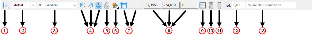

La barre d'état est fixée au bas de l'écran.
Repère |
Nom |
Description |
Plan de travail temporaire |
Cliquez sur ce bouton pour créer ou retirer un plan de travail temporaire. |
Plan de travail |
Utilisez cette liste pour activer et désactiver les plans de travail. Vous pouvez également l'utiliser pour changer le nom du plan de travail sélectionné. |
Niveau actuel |
Cela affiche le niveau de l'élément sélectionné ou du niveau sur lequel vous travaillez. Utilisez ceci pour changer le niveau des éléments sélectionnés. Seuls les éléments sélectionnés qui apparaissent dans la boite de dialogue Niveau sont affichés dans cette liste. |
Plan principal |
Sélectionnez un bouton pour définir le plan principal de l'espace de travail actuel. Chaque bouton affiche l'étiquette de l'axe qui est normal au plan principal. Par exemple, le bouton avec l'étiquette Z représente le plan principal XY. |
Verroullage |
Utilisez ce bouton pour activer ou désactiver le verrouillage de point quand vous entrez des positions en utilisant la souris. |
Curseur intelligent |
Cliquez avec le bouton droit sur le bouton déroulant pour afficher la barre d'outils déroulante du curseur intelligent. |
Grille on/off |
Utilisez ce bouton pour activer ou désactiver la grille. Le curseur s'accroche aux lignes de la grille lors du positionnement d'éléments. |
Echelle de grille |
Affichez et éditez l'échelle de la grille quand elle est activée. |
Coordonnées |
Les coordonnées X, Y et Z du curseur sont affichées respectivement. |
Position |
Quand vous créez des éléments, cliquez sur ce bouton pour afficher la boite de dialogue Position, où se trouvent différents outils pour l'entrée de positions. |
Calculatrice |
Cliquez sur ce bouton pour ouvrir la calculatrice. |
Mesurer |
Cliquez sur ce bouton pour afficher la boite de dialogue Mesurer. |
Tol |
La tolérance générale variable est affichée. Vous pouvez éditer la valeur. |
Saisie de commande |
Utilisez la case pour entrer des commandes. Utilisez les touches de flèche haut et bas pour afficher les commandes précédemment entrées. Double-cliquez sur la case pour afficher la fenêtre de commande. |
