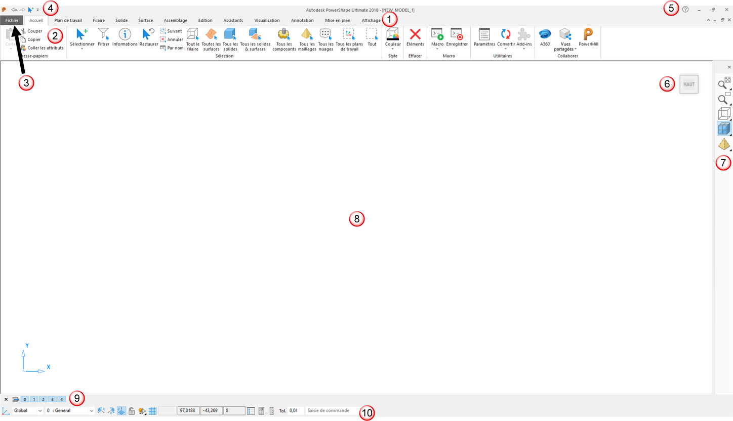

Disposition de l'écran
PowerShape utilise une interface de style Windows, composée d'un ruban avec des onglets. Les zones de l'écran sont identifiées comme ceci :
Onglets
Onglet Accueil
Remarque : Voir le sujet sur l'interface utilisateur du ruban pour plus d'informations sur les onglets.
Onglet Fichier — affiche le mode Backstage.
Barre d'outils d'accès rapide
Menu Aide
ViewCube
Barre d'outils Vues
Remarque : Voir les sujets Affichage > Naviguer et Affichage > Apparence pour plus d'informations sur la barre d'outils Vues.
Zone graphique — Affiche les fenêtres de modélisation, dans lesquelles vous créez des éléments et des modèles.
Barre d'outils de niveaux
Barre d'état
