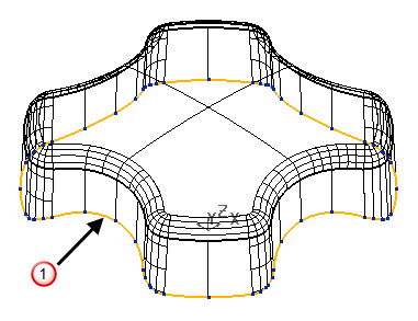

Vous pouvez étendre un groupe de surface en créant une nouvelle surface qui est tangente aux autres surfaces le long d'une arête commune.
Généralement, vous devriez toujours garder les normales de surface pointant vers l'extérieur de la matière.
Assurez-vous que l'extérieur des deux surfaces adjacentes corresponde en inversant les normales de surface, si nécessaire.
La normale a la surface des surfaces détermine la direction de la surface étendue.
Quand vous créez une courbe composite depuis une surface, la donnée de tangente de la surface est stockée avec la définition de la courbe composite.
