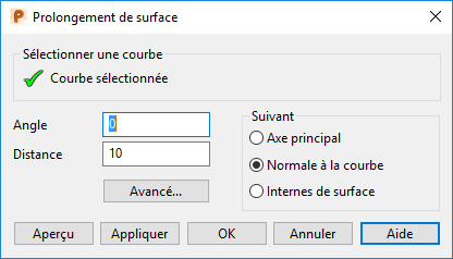

Utilisez cette boite de dialogue pour créer une surface tangente à la surface utilisée pour créer la courbe composite.

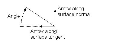

Angle — L'angle auquel la nouvelle surface est projetée par rapport à la surface existante.

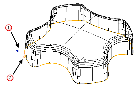

Deux flèches sont dessinées sur la courbe composite. Une flèche pointe le long de la normale de surface
et l'autre le long de la tangente de surface
Les deux flèches sont utilisées pour calculer l'angle du prolongement de surface. L'angle est mesuré de la flèche le long de la tangente de surface à celle pointant le long de la normale de surface :
Vous pouvez changer la direction des flèches en leur cliquant dessus ou en tapant une des commandes suivantes dans la fenêtre de commande :
Pour notre exemple, nous voulons que la nouvelle surface pointe vers le bas le long des tangentes de surface. La flèche pointant le long de la tangente de surface est dans la bonne position. Nous laissons l'angle à zéro.
Distance — La distance à laquelle la nouvelle surface est projetée à partir de la courbe composite.
Dans notre exemple, nous entrons 5.
Suivant — Définit la direction du prolongement en utilisant une des options suivantes :

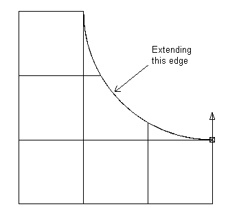

La surface suivante illustre ces options :

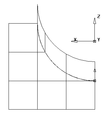

Axe principal — Utilise l'axe normal au plan principal comme un guide pour prolonger la surface.
Dans l'exemple ci-dessous, l'axe Z est l'axe principal :
Cette option est la plus utile quand vous prolongez une arête d'une surface qui n'est pas relimitée à un angle.
Vous devez aligner l'axe principal à la bonne direction du prolongement de surface. Ceci est effectué en créant un plan de travail avant de créer le prolongement et en pointant l'axe du plan de travail, qui est normal au plan principal, dans la direction dans laquelle vous voulez créer le prolongement.
Normal à la courbe — Prolonge la surface le long de la normale à la courbe composite:
C'est la meilleure option pour un prolongement radial autour de surfaces planes, ou quand la courbe composite est dans le plan perpendiculaire à la direction requise du prolongement.
Internes de surface — Prolonge la surface le long de la direction des latérales et des longitudinales existantes de la surface :
Cette option peut parfois obtenir le résultat voulu quand les deux autres options échouent.
Avancé — Affiche la boite de dialogue Segments d'extension. Vous pouvez utiliser cette boite de dialogue pour diviser la courbe composite en segments. Pour chaque segment, vous pouvez ensuite spécifier la direction de l'extension.
Aperçu — Affiche la surface créée en utilisant les réglages actuels de la boite de dialogue. Vous pouvez continuer de changer les réglages dans la boite de dialogue jusqu'à ce que vous ayez la solution requise à l'écran.
Appliquer — Crée la surface tangente.
OK — Crée la surface tangente et ferme la boite de dialogue.
Annuler — Ferme la boite de dialogue sans créer de surface tangente.
