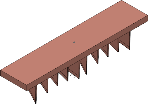

Les électrodes avec plusieurs formes d'érosion sur un seul brut sont définies et groupées dans l'arborescence comme étant des électrodes à multi-impression.
Le nombre de formes d'impression sur une électrode est indiqué par l'icône de dé
dans l'arborescence. L'exemple ci-dessous montre une électrode avec deux formes d'érosion sur un seul brut.
— Première forme d'érosion.
— Deuxième forme d'érosion.
Quand une électrode comporte plus de six formes d'érosion, l'icône de dé recommence à un, mais comporte un indice de superposition qui représente le nombre répété, par exemple la septième forme d'érosion s'affiche
Si une forme d'érosion est utilisée pour éroder plus d'un emplacement, elle apparaît plus d'une fois dans la liste. Par exemple, l'électrode multi-formes ci-dessous comporte trois formes d'érosion, où la troisième forme d'érosion est utilisée deux fois :
