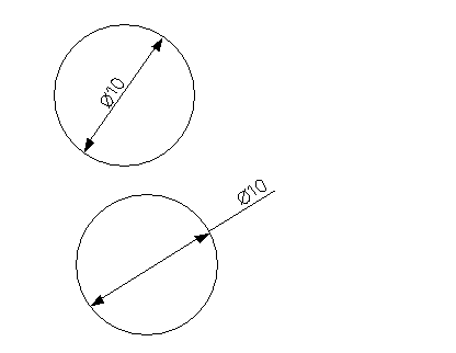

La position de la valeur de dimension détermine où le texte de la cote est dessiné :
La position de la valeur de dimension détermine si le texte est dessiné dans ou hors du cercle :
