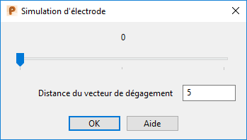

Boite de dialogue Simulation d'électrode
Cette boite de dialogue est affichée quand vous cliquez sur le bouton de la page Définir le brut de l'électrode ou en sélectionnant Simulation dans le menu contextuel de l'électrode.
Quand vous déplacez le curseur sur la droite, l'électrode se déplace vers le haut. Quand vous déplacez le curseur sur la gauche, l'électrode se déplace vers le bas, simulant le mouvement d'érosion de l'électrode.

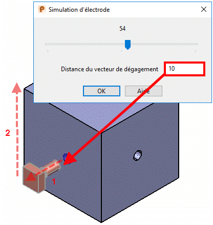

La simulation du mouvement d'érosion de l'électrode reflète le vecteur d'extraction que vous avez spécifié sur la première pas de l'assistant.
  1. L'électrode est extraite le long du vecteur d'extraction jusqu'à ce qu'elle soit sortie de la région d'érosion de la distance du vecteur de dégagement.
  2. L'électrode est extraite comme étant normale le long de l'axe Z.
