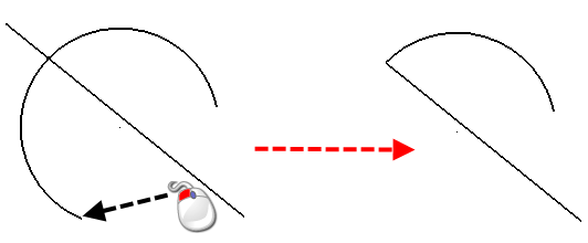

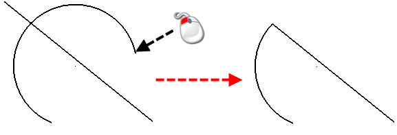

Pour limiter des éléments filaires en utilisant un autre élément filaire :
. Le bouton se change en
pour refléter la sélection.
et sélectionnez l'élément filaire que vous voulez limiter. L'élément sélectionné s'étend ou se raccourci automatiquement par rapport à l'élément de découpe.

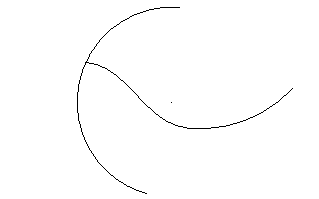

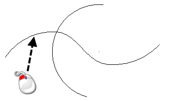

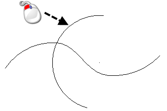

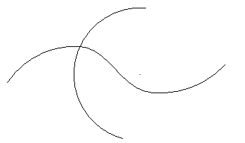

Vous pouvez également utiliser l'option de sélection pour limiter deux morceaux de filaires, même s'ils ne sont pas en intersection.
Le second élément est relimité à l'intersection de la vue.
