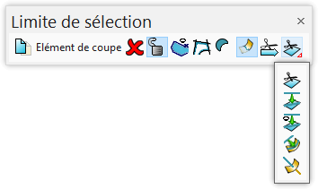

Vous pouvez utiliser cette option pour limiter ceci :
Utilisez les techniques suivantes pour limiter des éléments :
Conserver l'original
Elément de découpe désélectionné/sélectionné
Elément de découpe déverrouillé/verrouillé
Créer et utiliser un polygone comme élément de découpe
Créer et utiliser une courbe composite comme élément de découpe
Conserver les deux
Relimiter les deux
Solution suivante
Menu déroulant de limitation Cliquer plusieurs fois sur ce bouton fait défiler les modes de sélection de limitation suivants :
Limiter la sélection.
Projeter le long de l'axe normal au plan principal.
Projeter le long de l'axe normal à la vue.
Projeter le long de la normale de surface.
Limiter une surface avec une courbe.
