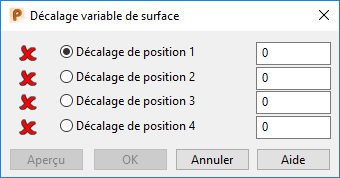

Position de décalage — Sélectionnez chaque position de décalage et cliquez sur la frontière extérieure de la surface pour positionner les quatre points, comme montré dans l'exemple ci-dessous. L'icône se change en .
Entrez la distance de décalage pour chaque point dans la case de texte à côté de chaque position de décalage.
Aperçu — Cela affiche les résultats du décalage de la surface.
OK — Cela crée le décalage de surface avec les distances spécifiées.
