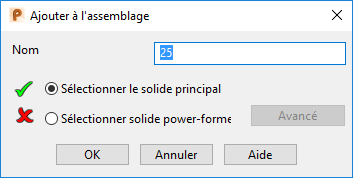

Cette boite de dialogue est utilisée pour créer un composant à partir d'un solide et pour enregistrer automatiquement la définition de composant associée.
Nom — Le composant reçoit un nom par défaut qui le nom du solide principal. Renommez le composant si nécessaire.
Sélectionner le solide principal — Sélectionnez le solide principal (composant)
Sélectionner solide power-formes — Sélectionnez le solide qui stocke la forme, le perçage dans ce cas, associée au solide principal
. La power-forme est utilisée pour créer un ajustement/dégagement
pour le solide principal.
Avancée — Affiche la boite de dialogue Définir les propriétés avancées pour les power-formes.
OK — Enregistre la définition de composant, ferme la boite de dialogue et ajoute le composant dans l'assemblage.
