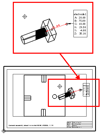

Informations de l'érosion vectorielle inclues dans la feuille d'organisation AG
Quand une électrode d'étincelage latéral ou à érosion vectorielle est créée, les informations vectorielles sont inclues dans la feuille d'organisation AG.
A, B, C — La rotation qui définir le vecteur d'érosion.
X, Y, Z — Le point où l'électrode passe d'un mouvement Z à un mouvement le long du vecteur d'érosion.
