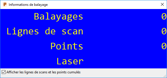

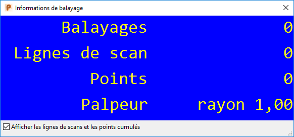

La boite de dialogue d'informations de balayage affiche le nombre de balayage, de lignes de scan et de points que vous avez capturé dans la session actuelle. De plus, la boite de dialogue affiche quel type d'appareil est connecté :
sur la barre d'outils d'acquisition de points pour afficher la boite de dialogue Informations de balayage. Cette boite de dialogue s'affiche quand vous ouvrez la barre d'outils si vous avez sélectionné Afficher la boite de dialogue de scan en temps-réel dans la boite de dialogue Fichier > Options > Options d'application > Général > Bras.
