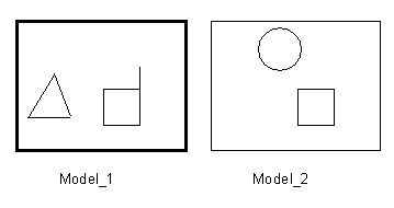

Supposons que vous avez les deux modèles suivants.
- Cliquez sur la fenêtre graphique du modèle sur lequel vous voulez afficher les différences. Cela rend la fenêtre graphique active.
Dans notre exemple, nous rendons le Model_1 actif.

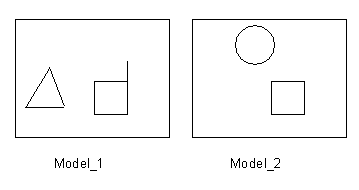

- Sélectionnez Visualisation > Modèle > Comparaison.

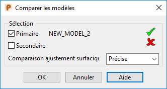

- Utilisez la boite de dialogue de comparaison de modèle pour effectuer la comparaison.
Utilisez cette boite de dialogue pour comparer des modèles.
Utilisez les options suivantes pour contrôler la comparaison :
Primaire — Sélectionnez le modèle sur lequel les différences seront affichées. Quand la boite de dialogue s'affiche, la sélection primaire est le modèle de la fenêtre graphique active. Vous pouvez changer la sélection primaire en sélectionnant l'option Primaire et en cliquant sur une autre fenêtre graphique. L'icône
indique que le modèle primaire est sélectionné.
Secondaire — Sélectionnez le modèle à comparer par rapport à la sélection primaire. Pour sélectionner le second modèle, cliquez sur l'option Secondaire et cliquez dans la fenêtre graphique du modèle que vous voulez comparer. L'icône
se change en
Comparaison relimitation de surface — Choisissez comment comparer les surfaces avec des frontières de relimitation et des courbes-p. Sélectionnez :
- Précise pour trouver les surfaces qui ont exactement les mêmes courbes-p et les mêmes frontières de relimitation.
- Frontières pour trouver les surfaces qui ont exactement les mêmes frontières de relimitation. Toute courbe-p ne faisant pas partie d'une frontière de relimitation est ignorée.
- Aucun pour traiter les deux surfaces de la même façon si les surfaces non-relimitées sont les mêmes, même si elles ont des régions de relimitation différentes.

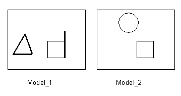

OK — Compare les deux modèles. Tous les éléments, se trouvant dans le modèle primaire et non dans le secondaire, sont mis en évidence comme étant sélectionnés dans le modèle primaire.
Remarque : Les éléments dans le modèle secondaire, mais pas dans le modèle primaire, ne sont pas affichés. Pour afficher ces éléments, interchangez le modèle secondaire avec le modèle primaire.
