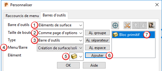

L'exemple ci-dessous décrit l'ajout d'une d'un bloc primitif de l'onglet Surface sur une nouvelle barre d'outils perso.
  1. Sélectionnez une barre d'outils et entrez un nouveau nom, comme Eléments de surface.
  2. Sélectionnez la taille de bouton parmi :
    • Grand
    • Petit
    • Comme page d'options
  3. Pour le type , sélectionnez Menu.
  4. Sélectionnez le menu/barre d'outils qui contient l'élément que vous voulez ajouter à votre barre d'outils, tel que Elément pour afficher toutes les options de création d'élément.
  5. Sélectionnez l'élément à ajouter, tel que Surface > Bloc.
  6. Cliquez sur Ajouter pour ajouter le bouton de bloc surfacique à la barre d'outils.
    Les éléments ajoutés sont affichés dans la liste des éléments ajoutés .
  7. Cliquez sur OK .
