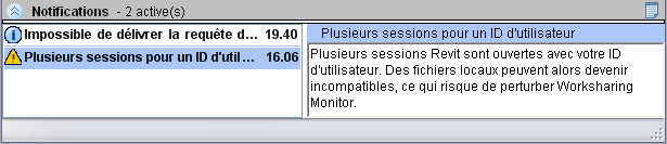

Dans Worksharing Monitor, une notification active vous informe d'un problème actuellement rencontré qui a une incidence (effective ou potentielle) sur votre travail dans Revit.
Worksharing Monitor répertorie ces messages dans le volet Notifications. Des alertes concernant un problème peuvent également s'afficher sur le bureau. (Voir Définition des options dans Worksharing Monitor.)
Pour consulter les détails d'une notification, cliquez sur son résumé dans la liste de gauche. La description de la notification s'affiche dans la partie droite du volet.
