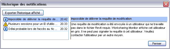

Dans Worksharing Monitor, le volet Notifications répertorie uniquement les notifications actives, c'est-à-dire les problèmes non résolus. Lorsqu'un problème est résolu, la notification correspondante est déplacée vers l'historique.
Dès que vous fermez Worksharing Monitor, l'historique des notifications est abandonné.
Pour afficher l'historique des notifications
Pour exporter l'historique des notifications
