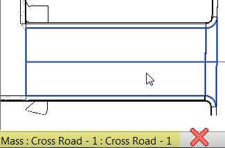

Solution : déplacez le curseur dans la vue jusqu'à ce qu'il mette en surbrillance un élément. Vérifiez le message dans la barre d'état. Il indique la catégorie, la famille et le type de l'élément.
Si le message d'état indique que l'élément mis en surbrillance appartient à la catégorie Topography ou Mass, ne cliquez pas dessus pour le sélectionner.

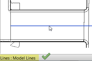

Au lieu de cela, déplacez le curseur près de la ligne hôte de l'élément à modifier. Effectuez un zoom dans la vue, si nécessaire, ou appuyez sur la touche Tab pour parcourir les éléments voisins. Observez le message d'état. Lorsqu'il affiche "Lines : Model Lines" ou "Lines : Detail Lines", cliquez pour le sélectionner.
Lorsque vous parvenez à sélectionner une ligne hôte, la boîte de dialogue Modify affiche une liste de fonctions.
