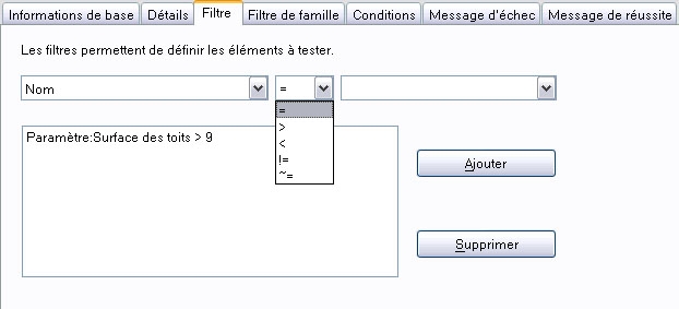

Dans Model Review, l'onglet Filtre vous permet de mieux contrôler les éléments vérifiés dans un modèle Revit.
Les filtres sont essentiellement utilisés pour désigner des éléments spécifiques à tester ou pour stipuler des exceptions à ne pas tester.
Après avoir défini un filtre, ajoutez-le à la liste active à l'aide du bouton Ajouter.
Au lieu d'analyser l'ensemble d'un modèle, un filtre peut être appliqué pour cibler une catégorie spécifique d'éléments.
Lorsque vous souhaitez ignorer des pièces dont la taille est inférieure à une certaine superficie en pieds carrés (ROOM_AREA > 9 S.F.).
