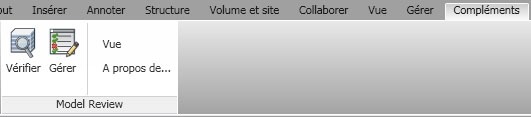

Vue d'ensemble
Autodesk Revit Model Review est basé sur deux fonctions : Vérifier et Gérer.Ces deux outils sont disponibles à partir de l'onglet Compléments
le groupe de fonctions Model Review du ruban.
