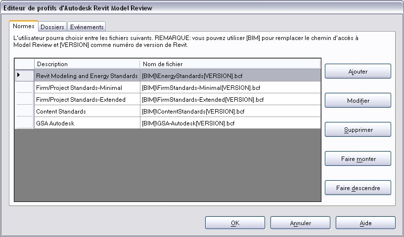

Normes
Dans cette fenêtre, vous pouvez ajouter des vérifications existantes (*.bcf), modifiez des descriptions (appellation conviviale) et/ou l'ordre d'affichage. Ces profils enregistrés s'affichent tels quels dans les listes prédéfinies des menus déroulants Vérification et Gérer. Cette configuration est enregistrée dans le fichier Model Review .config, sous le dossier d'installation. Pour permettre à plusieurs personnes d'utiliser cette configuration, vous devez copier ce fichier dans le dossier d'installation de chaque utilisateur.

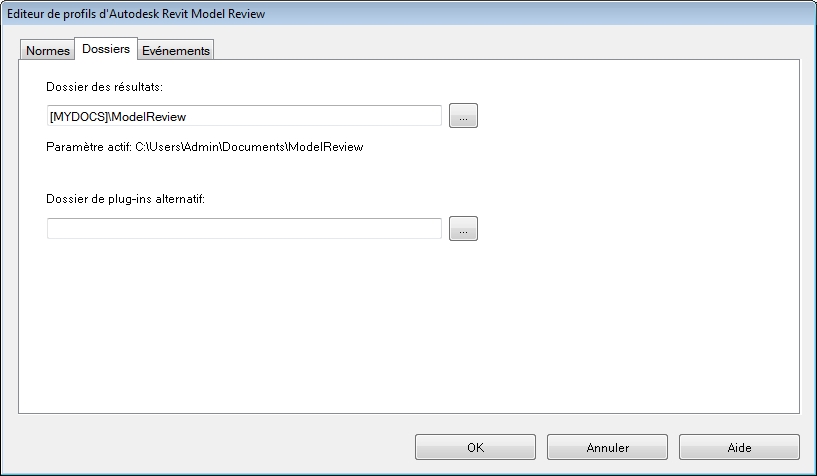

Dossiers
Le dossier des résultats stocke la sortie d'un traitement par lot. Si vous utilisez un emplacement réseau, veillez à attribuer des droits d'accès en écriture aux fichiers.
Le paramètre actif indique l'emplacement du dossier de sortie.
Le dossier de plug-ins alternatif permet d'étendre les fonctionnalités de Autodesk Revit Model Review.
