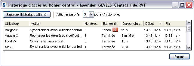

Accédez à la boîte de dialogue Historique dans le volet Accès au fichier central de Worksharing Monitor.
Le volet Accès au fichier central affiche uniquement les activités en cours d'un projet. Pour afficher l'historique d'accès récent (jusqu'à cinq jours) au fichier central du projet, suivez la procédure ci-dessous.
Pour afficher l'historique d'accès au fichier central
La boîte de dialogue Historique affiche des informations sur chacune des actions impliquant le fichier central et relatives au projet Revit. Si une tentative d'accès au fichier central a échoué, cliquez sur
 pour obtenir plus d'informations sur la raison de cet échec. Voir Si une opération Synchroniser avec le fichier central échoue.
Pour exporter l'historique dans un fichier
