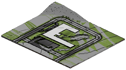

La vue affiche deux surfaces topographiques
Vous avez utilisé Site Designer pour définir la surface topographique de base ; le plan de site (ou une autre vue) contient désormais deux versions de la surface topographique.
Problème : l'outil Set Base Toposurface permet de créer une copie d'une surface topographique existante dans le modèle Revit. La surface topographique existante est affectée à la phase Existing. La nouvelle surface topographique est affectée à la phase New Construction. La vue affiche les deux surfaces topographiques, ce qui peut provoquer des graphismes incohérents et d'autres résultats inattendus.
