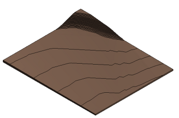

Surfaces topographiques
La surface topographique est la base de tout le travail réalisé dans Site Designer.
Avant d'utiliser les outils Site Designer pour créer des éléments de site, créez (ou importez) une surface topographique dans le modèle Revit. Utilisez ensuite un outil Site Designer pour créer une copie de la surface topographique d'origine. La copie devient la proposition de surface topographique que Site Designer traite.
La surface topographique d'origine reste dans le modèle Revit avec la propriété Phase de création définie sur Existant. La propriété Phase de création de la surface topographique proposée est définie sur Nouvelle construction. Pour contrôler la surface topographique qui s'affiche dans le plan de site et d'autres vues, modifiez la propriété de vue Filtre des phases. Voir Création d'une surface topographique pour Site Designer.
Remarque : Les phases de construction Existant et Nouvelle construction sont les valeurs par défaut dans le logiciel Revit. Votre entreprise peut utiliser d'autres noms pour les phases. Dans ce cas, affectez différentes phases à la surface topographique d'origine (existante) et à la surface topographique proposée.
