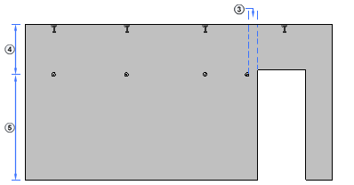

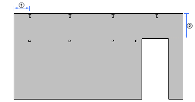

Cales montantes
| Type | Spécifie le type et l'ancre de levage du mur préfabriqué. |
Distance minimale jusqu'au bord
Indique la distance minimale entre la cale montante et n'importe quel bord du mur. |
Distance supérieure minimale jusqu'à l'ouverture
Indique la distance minimale entre la partie supérieure d'une cale montante et n'importe quelle ouverture dans le mur. |
| Capacité de traction | Spécifie la résistance à la tension nominale de l'ancre de levage. |
| Cales montantes latérales si la hauteur dépasse. | Indique la hauteur minimale du mur requise avant d'installer des ancrages latéraux dans le mur préfabriqué. |
Insertions de contreventements
| Type | Indique le type et le contreventement des raccords du mur. |
Distance des insertions de contreventement et
Indique l'emplacement des contreventements longitudinaux en tant que distance entre les bords supérieur et inférieur du mur. |
